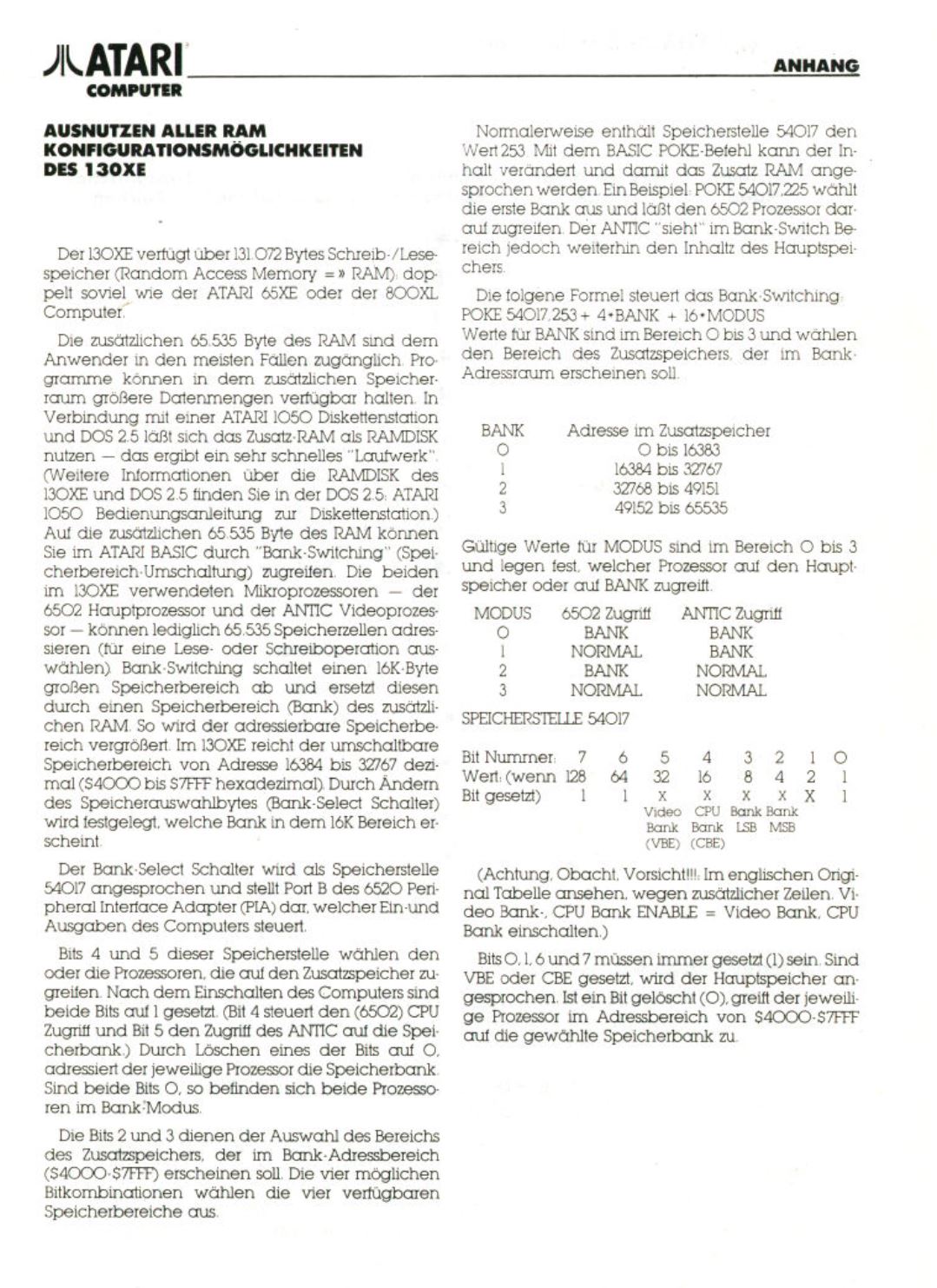

Mit Mads hab ich noch nichts gemacht,
aber damals in ATMAS II eine Stereo-Sound-Sampledemo für 320k mal programmiert...
Prinzipiell blendet man einfach (per PIA Port B) eine der zusätzlichen 16k-RAM Bänke im untern (normalen) RAM-Bereich ein (die Daten im ursprünglichen 16k-Block bleiben weiterhin bestehen) und schreibt dann die Daten dort weiter an die gleichen Adressen,
bis der Bereich voll ist und blendet dann den nächsten (X+1) RAM-Bereich wieder ein.
Hier im 130XE Handbuch ist das recht simpel erklärt:
Meintest Du das?
Oder habe ich die Frage falsch verstanden 🙂?
Was ist das denn für ein Dokument "130 XE Handbuch" ?
Das kenn ich noch gar nicht.
Gibts das wo als PDF Download?
Ja,
das war früher bei jedem 130XE dabei 😉
Hier nur als "mittelmäßiger" Scan (gibts sicher irgendwo noch besser 😉 ), aber man kann es lesen...
Ich hänge das hier mal mit an...
Die englische Version (in etwas besserer Qualität) hab ich auch noch irgendwo, bei Bedarf schick ich die noch nach....
